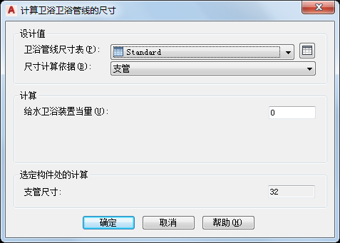

如果该尺寸是根据支管计算所得,则“计算卫浴管线的尺寸”对话框显示的是图形中支管的尺寸结果。
“给水卫浴装置当量”值是图形中所有连接卫浴装置的结果。此值假设所有连接的卫浴装置都位于当前图形中。定义“给水卫浴装置当量”值后,软件随后计算“支管尺寸”的值。

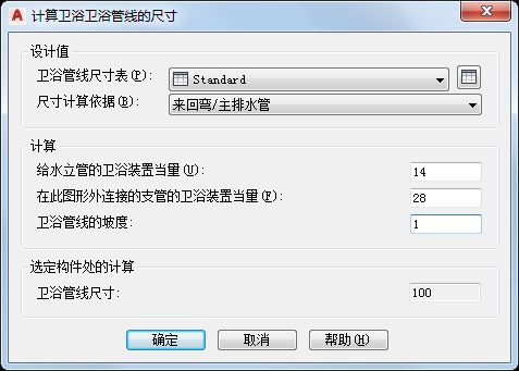

如果该尺寸是根据偏移或主排水管计算所得,则“计算卫浴管线的尺寸”对话框显示的是图形中偏移或主排水管的尺寸结果。

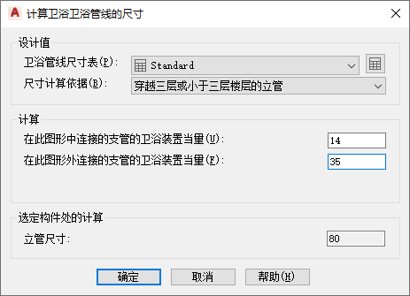

“给水立管的卫浴装置当量”值是图形中所有连接的卫浴装置的结果。若要计算此值,在“在此图形外连接的支管的卫浴装置当量”中输入上面楼层的计算总和。处理多个楼层的建筑时,卫生污水系统中每个楼层的图形应该保存在单独的文件中,而且必须分别进行计算。有关详细信息,请参见“计算多个楼层卫浴管道尺寸”。
定义“给水立管的卫浴装置当量”之后,软件随后计算“卫浴管线尺寸”的值。还可以在“卫浴管线的坡度”中查看选定卫浴管线的坡度。
如果该尺寸是根据立管计算所得,“计算卫浴管线的尺寸”对话框显示的是图形中立管的尺寸结果。
“在此图形中连接的支管的卫浴装置当量”值是该图形中所有连接卫浴装置的结果。但是,在处理多个楼层的建筑时,通常将每个楼层保存在单独的图形文件中。若要正确计算每个楼层的卫浴系统,必须分别向下计算每个楼层卫浴系统的尺寸。对于每个楼层,在“在此图形外连接的支管的卫浴装置当量”中输入上一楼层的“在此图形中连接的支管的卫浴装置当量”值。有关详细信息,请参见“计算多个楼层卫浴管道尺寸”。
