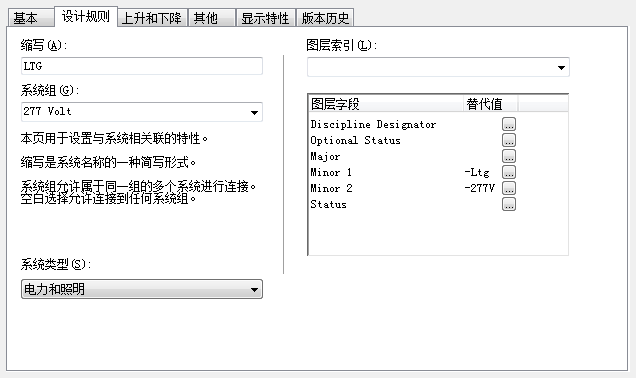

系统定义的设计规则是确定系统的行为和显示的特性。
| 特性 | 说明 |
| 缩写 | 标识将零件指定给的系统。这是系统名称的简称,通常为两个或三个字符长。为对象添加标签和创建明细表时,可以使用缩写。 |
| 系统组 | 标识与系统相关联的相关系统组。通过系统组,可以连接不同的系统,同时保持它们各自的系统特性。有关详细信息,请参见“关于系统组”。 |
| 系统类型 | 标识系统的类型。仅在电气系统和管道系统中可用。 “电力和照明”与“电缆桥架”是电气系统中系统类型的两个示例。每个电气系统必须有一个指定的系统类型。 “热水”和“污水”是管道系统中系统类型的两个示例。管道系统并非必须有一个系统类型。但是,使用灰水或黑水的卫浴管道系统必须将“系统类型”指定为“污水”。如果不指定为“污水”,“计算卫浴管道的尺寸”命令不会将系统识别为卫浴管道系统,且您无法计算管道管路的尺寸。 |
| 图层索引 | 标识系统中的对象所添加到的图层。 |
指定系统的设计规则
 ,然后单击下列各项之一:
,然后单击下列各项之一:
用于电气系统定义的“设计规则”选项卡
| 如果希望指定... | 则... |
| 系统缩写 | 输入一个缩写作为“缩写”。 |
| 系统组 | 选择或输入一个组名称作为“系统组”。新名称将添加到现有名称列表中。 注:
 空选项允许连接到任何系统组。  |
| 系统类型 | 选择要连接到系统的适用构件作为“系统类型”。该列表不可自定义。 注: 仅适用于“电气系统定义”或“卫浴系统定义”  |
| 图层索引 | 选择一个图层索引作为“图层索引”。可用图层索引的列表取决于为图形指定的图层索引样式。 若要创建图层索引替代,请单击适当的“图层字段”旁边的“[...]”,在对话框中选择一个替代值,然后单击“确定”。 |
