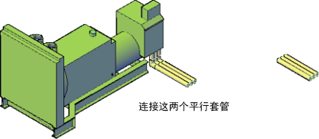

连接两个平行的套管或管道管路。
 如果要连接两个平行的套管或管道管路,将提供用于连接两个平行管路的多个选项供您选择。
- 在命令行上输入 PARALLELROUTING。
- 选择基线套管或管道。

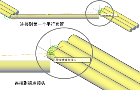

- 选择平行套管或管道,然后按 Enter 键。
- 选择平行套管或管道。确保已选择套管或管道上的端点接头点。

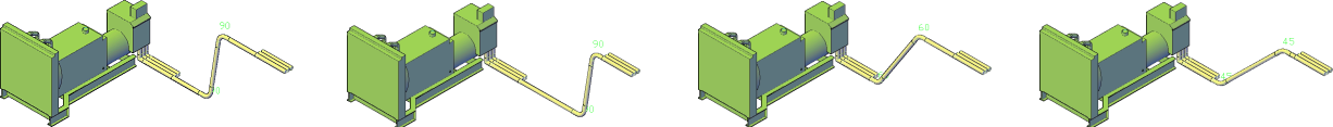

- 单击“下一个”和“上一个”可查看不同的折弯选项。

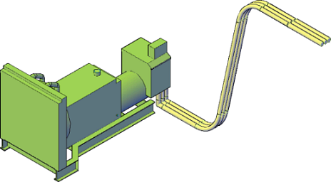

- 单击首选布管选项上的“接受”。所有选定的平行套管或管道均可使用已接受的布管系统配置进行连接。
