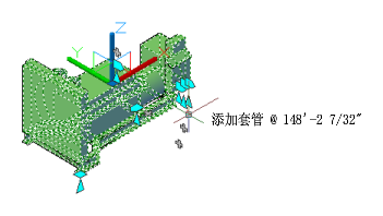

发电机多视图零件

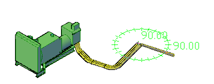

在绘制平行段时,将根据为基线套管段指定的布管系统配置和特性创建每段。如有可能,各段之间的距离保持固定。
沿着管路绘制各段

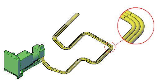

默认情况下(如下图所示),会为每个套管弯头中的内半径值、中间半径值和外半径值计算正确的半径。在布置套管管路之后,可以随时在“特性”选项板上调整“曲率半径”。
已完成的管路
