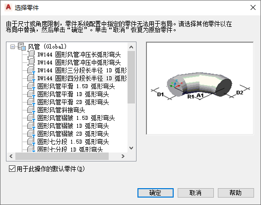

如果尝试在系统配置中未存储的管路中添加或修改零件,则会显示“选择零件”对话框。系统将提示您替换为目录中的其他对象。以下示例显示了在“通用”配置中的“风管系统”域中的对话框:
“选择零件”对话框显示按造型类型组织的风管零件
下表总结了显示“选择零件”对话框,提示您执行零件替换的情况:

如果修改布局,“选择零件”对话框将缩放到布局中需要执行操作的零件。选择完成后,将恢复原始视图。如果不修改特定域的上次系统配置,系统会自动保留。也可以选择使该零件选择成为默认值。
执行的替换只应用于布局中的特定位置。如果在“添加”命令仍处于活动状态时重复此操作,对话框将提示您再次选择零件。
如果首选零件或连接类型不可用,请单击“取消”,然后手动添加所需管件。
如果您尝试连接具有其他连接类型或其中心线没有对齐的对象,系统还可能多次提示您选择零件。在此类情况下,将自动使用您选择的零件创建一个或多个布管解决方案。
