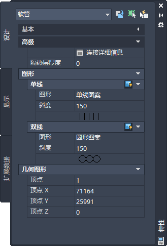

在“特性”选项板的“设计”选项卡上定义可用于修改管道系统的特性。
默认情况下高级特性是收拢的。若要查看高级特性,请单击  (下箭头)。
(下箭头)。
“设计”选项卡分成二个部分:基本和高级。
“高级”特性(包括软管特性)
| 特性 | 说明 |
| 连接详细信息 | 单击  注: 有关详细信息,请参见“连接详细信息”。  |
| 定位(适用于管件) | 单击   |
| 隔热层厚度 | 指定当前管段的隔热层厚度 |
| **图形 | 指定软管的图案 |
| **斜度 | 指定软管的斜度值 |
| **几何图形 | 修改软管布局时使用 |
