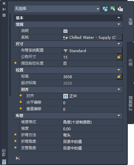

“特性”选项板的“设计”选项卡上的特性,这些特性用于添加管道对象。
“设计”选项卡分为两个类别:“基本”和“高级”。
默认情况下,基本特性显示在“管道特性”选项板上。
