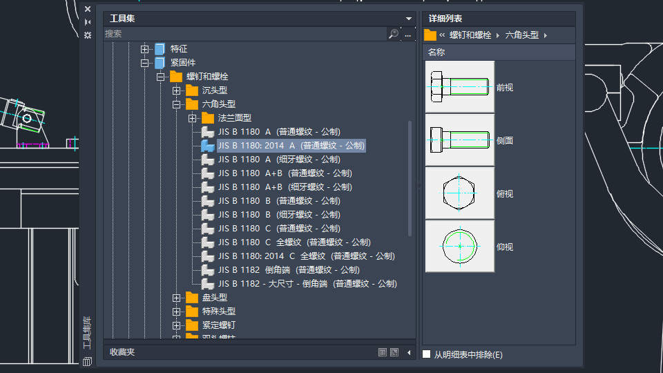

在 AutoCAD Mechanical 2026 的标准件库中,超过 675 个机械标准零件已更新为最新修订版。这些零件在 AutoCAD Mechanical 英文版以及所有其他受支持语言版本中均可用。
更新的内容包括:
- 外螺纹 – 公制(普通螺纹):ANSI B1.13M: 2005(R2020)
- 六角螺母 – UNC(普通螺纹 – 英制):ANSI B 18.2.2: 2022
- 六角头螺栓:JIS B 1180: 2014 A(普通螺纹 – 公制)
- 六角头螺栓:JIS B 1180: 2014 C 全螺纹(普通螺纹 – 公制)
- 六角螺母:JIS B 1181: 2014 C(普通螺纹 – 公制)
- 六角螺母:JIS B 1181: 2014 – 普通类别 1(普通螺纹 – 公制)
- 螺旋弹簧锁紧垫圈:JIS B 1251: 2018
