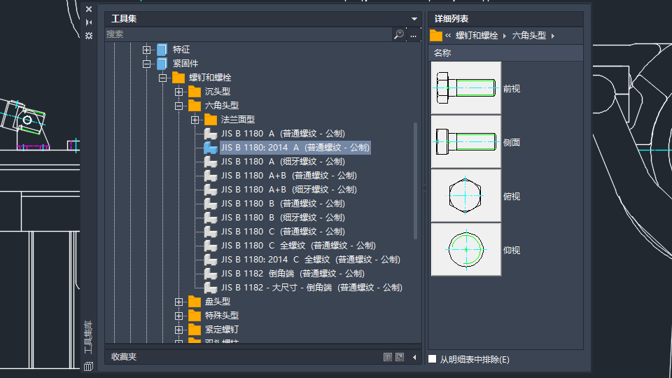

工具集库
  • 从标准件库中删除过时的标准零件。
  • 型材现在按顺序显示。

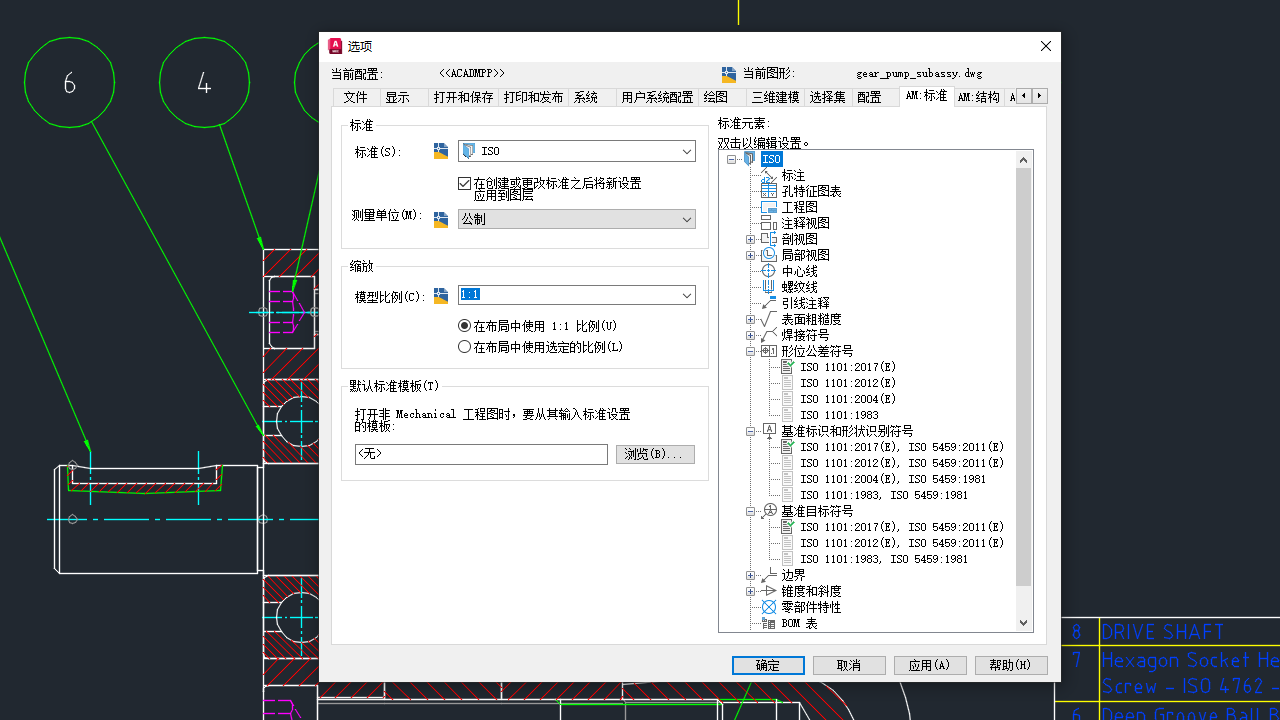

AMWELDSYM:在“焊接符号”对话框的精加工方法中添加了可选的焊缝、无损测试和 P 符号。
AMSURFSYM:AMSURFSYM 命令中多数符号的值不再重复。
AMFITSLIST:“拟合”列表现在提供更精确的值排序。

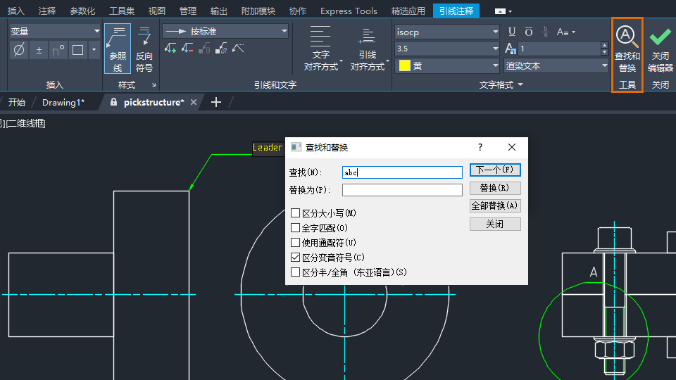

引线注释:解决了在“跟踪”模式下放置引线注释时偶尔会发生崩溃的问题。
