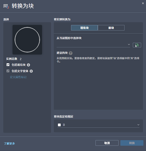

一旦决定将匹配的实例转换为块,您将看到预览缩略图。现在,您可以轻松查看选定的对象和文字变体。
除了将匹配的实例转换为块外,您还可以通过单击“定义属性标记”来指定文字变体的属性标记。
