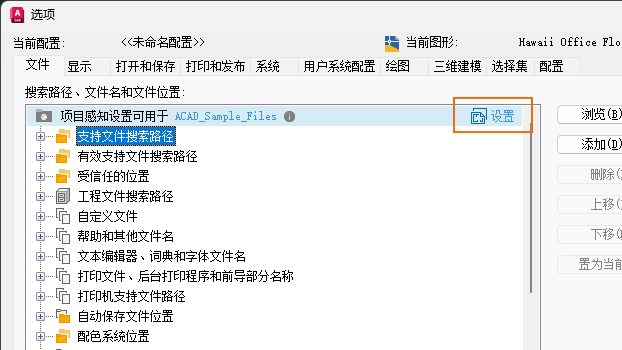

适用于 Web 的图纸集管理器已在 AutoCAD 2026.1.1 及更高版本中删除。有关在“连接的图纸集管理器”中使用和管理图纸集以及使用项目感知设置的信息,请参见关于连接的图纸集管理器和常见问题解答:如何为图纸集设置项目感知设置?

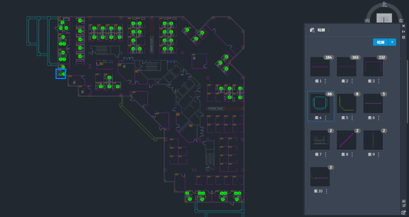

智能块:检测能力和功能性现已完全实现,不再位于技术预览版中。
2026.1 亮点功能

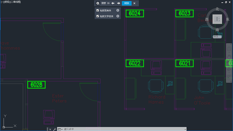

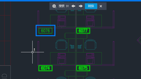

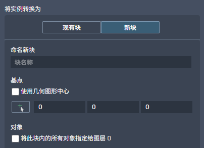

智能块:将实例转换为新块时,现在可以将块中的对象指定给图层 0。此选项在“搜索和转换”以及“检测和转换”中可用。此外,您现在可以轻松查看自己在检测过程中的位置。

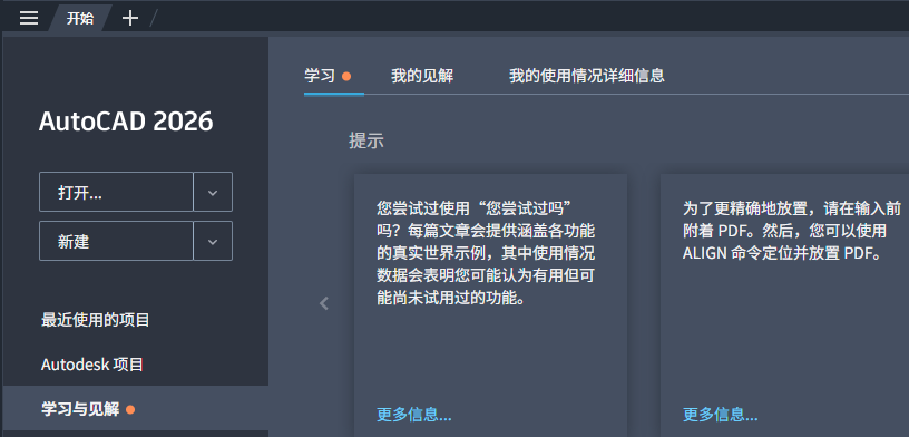

“开始”选项卡:通过单击“开始”选项卡侧栏中新的“学习与见解”页面,在一个位置访问所有学习内容。这是先前的“学习”和“我的见解”页面的组合。浏览内容几秒钟后,橙色圆点通知将消失。

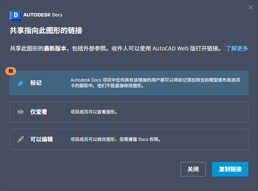

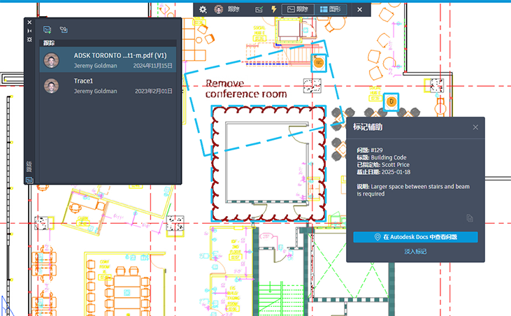

多(人)用户标记:
Autodesk Docs 用户现在可以与协作者共享布局或模型选项卡的 URL,协作者可以使用 Autodesk Docs 标记工具在 Web 版 AutoCAD 中向跟踪添加标记。此增强功能允许多个协作者轻松共享图形以及添加标记和修订。
