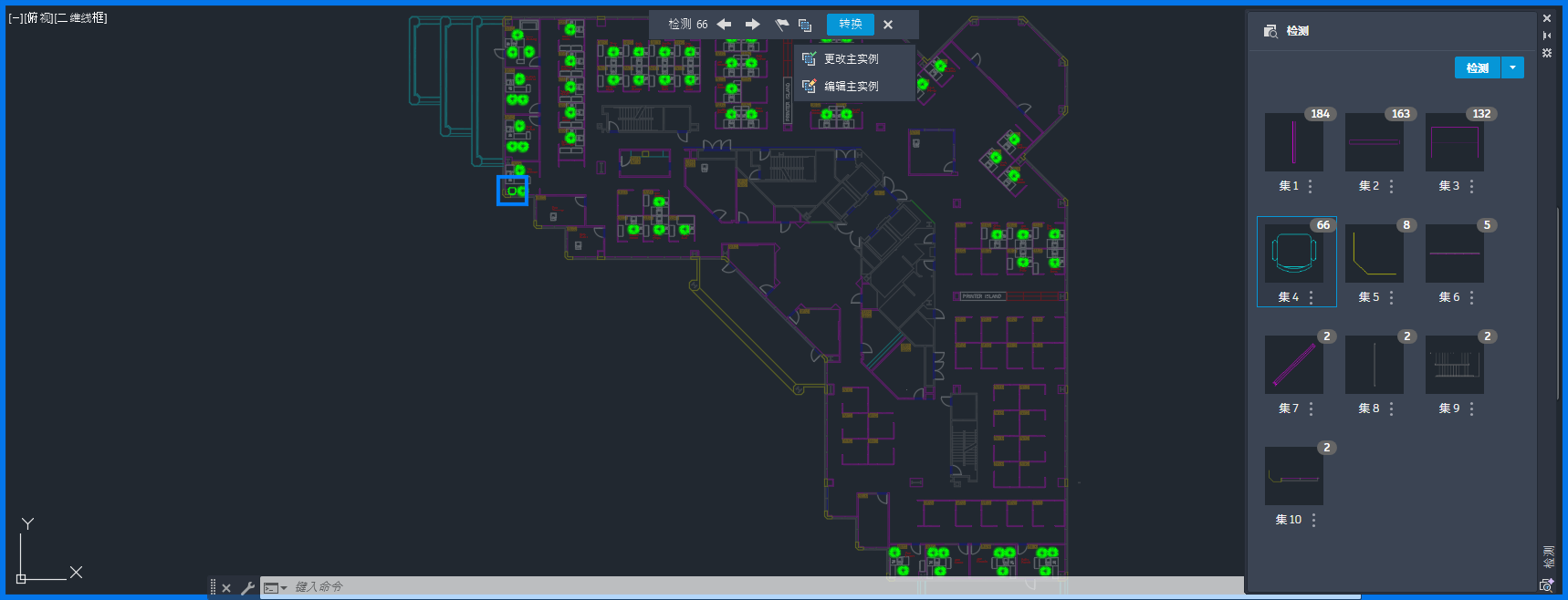

现在,您可以轻松地从功能区启动“检测和转换”。
运行 BDETECT 后,“检测”选项板将在新的缩略图视图中显示所有检测到的集。
单击一个集后,新的“检测”审阅模式将突出显示所有找到的实例。
通过审阅工具栏,您可以:
用于编辑或更改主实例的选项
在此版本中,“检测和转换”现在允许您编辑或更改主实例。现在,您可以通过从审阅工具栏中选择“更改主实例”来选择其他主实例。
或者,可以在选定的主实例中添加或移除对象以对其进行编辑并优化搜索。“审阅”工具栏和选项板中都提供了“编辑主实例”功能。
