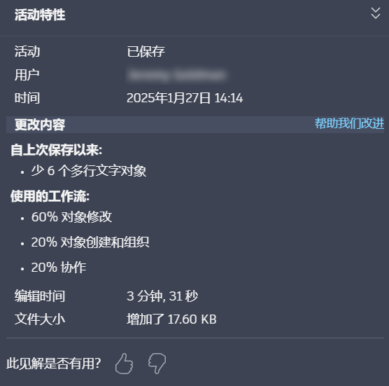

在“活动见解”选项板中单击“保存的活动”磁贴时,您现在将在“活动特性”面板中看到“更改内容”见解。
此见解提供了每个编辑会话期间所做更改的高级摘要。这可以帮助您了解自上次在图形中工作以来发生了什么,并从上次中断的位置继续。
“更改内容”见解与图形相关联,而不是与单个用户相关联,因此处理该图形的所有 AutoCAD 协作者都可以创建和查看相同的见解。
通常,每个“更改内容”见解包括:
  • 特定对象的更改列表
  • 基于命令执行的工作流细分
  • 已用编辑时间
  • 文件大小更改
每个见解都包括一个大拇指朝上或朝下的反馈选项,允许您对其有用性进行评分。此外,您还可以通过“更改内容”标题中的“帮助我们改进”链接提供更具体的反馈。

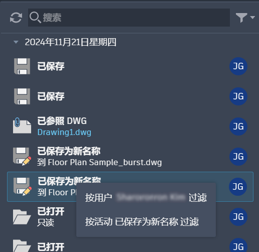

搜索和过滤
为了便于使用,我们简化了搜索和过滤栏。现在,您可以使用一个按钮按时间、用户和特定活动过滤活动。
您还可以通过右键单击任何活动来轻松访问过滤器。此操作允许您按执行活动的用户进行筛选,或按相同类型的活动进行筛选。
