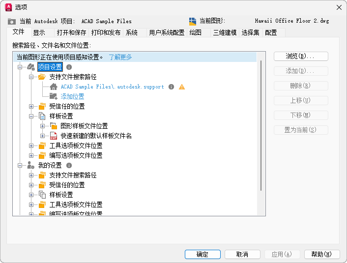

在为 Autodesk Docs 项目设置支持文件期间,AutoCAD 会创建一个名为 .autodesk.support 的文件夹。AutoCAD 在 Autodesk Docs 项目中搜索 .autodesk.support(及其子文件夹)作为起点来查找所需的支持文件。这可以通过在多个项目中添加其他支持文件位置来进一步扩展。还可以根据需要添加个性化的位置和设置。

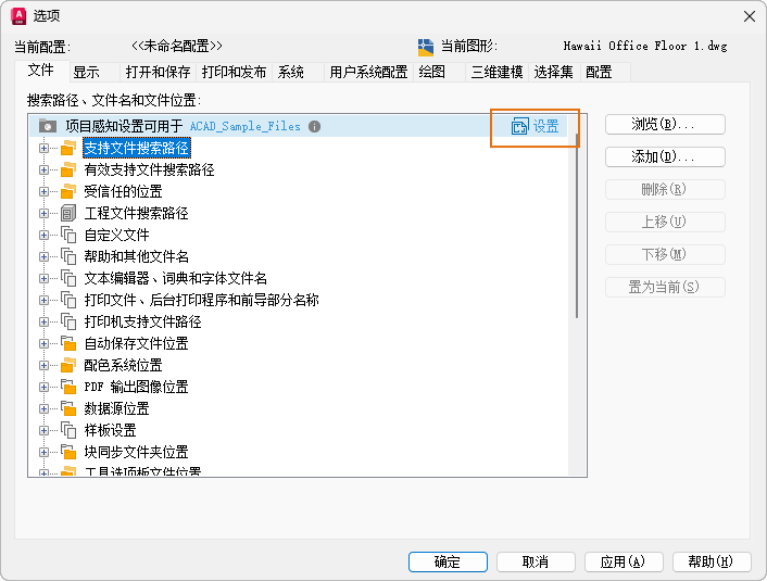

当打开存储在尚未针对项目感知支持文件配置的 Autodesk Docs 项目中的图形时,可以选择设置项目。
若要设置项目感知支持文件,请显示“选项”对话框,然后单击“文件”选项卡 >“设置”。
NEW 和 QNEW 图形样板
创建新图形时,AutoCAD 将使用在上次工作的项目设置中指定的图形样板位置。如果您上次使用的图形未设置为使用项目感知支持文件,则 AutoCAD 将使用用户配置中的图形样板位置。还增强了跨项目中所有指定支持文件搜索路径的支持文件搜索。
从同一个 Autodesk Docs 项目打开图形时,将查找并包含支持文件,而无需进行任何其他设置。
