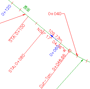

  2. 单击夹点并将其拖离路线。
    该标签现在处于拖曳状态。文本和引线为红色,因为标签样式的拖曳状态已设定为“随层”。一直观察该标签,以便您在更改格式时可以看到所做更改的效果。
    处于拖曳状态的主桩号标签“0+040”。

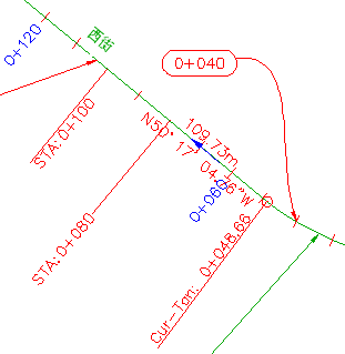

  6. 应用了所有要在拖曳状态中查看的更改后,请单击“确定”。
    修改的拖曳状态:主桩号标签“0+040”
