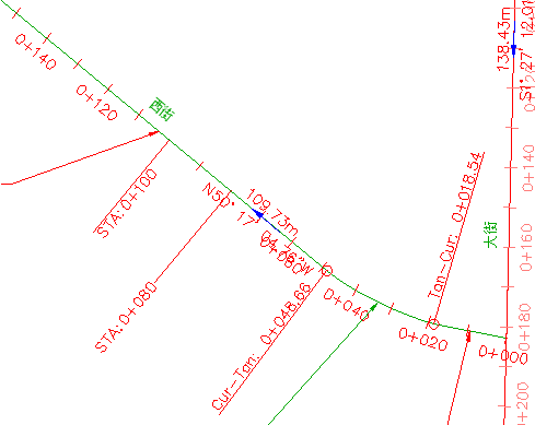

更改标签对象编组标签样式
  1. 单击“0+220”桩号标签。
    夹点将显示在所有桩号标签上,以指示桩号标签“0+220”是桩号标签编组的一部分。
  2. 在标签上单击鼠标右键。单击“特性”。
  3. 在“特性”选项板的“主桩号标签样式”列表中,选择“与记号平行”。
    将更改“西街”上所有主桩号标签的标签样式。
  4. 按 Esc 键可以取消选择主桩号标签。
    已更改的主桩号标签类型编组样式

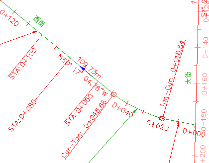

更改单独标签对象(编组的一部分)标签样式
  1. 按住 Ctrl 键并单击“0+060”桩号标签。
    夹点将仅显示在标签“0+060”上。不会选择其他主桩号标签。
  3. 在“特性”选项板的“主桩号标签样式”列表中,选择“与直线垂直”。
    将仅更改桩号标签“0+060”的标签样式。“西街”上其余的主桩号标签仍保持其当前样式不变。
  4. 按 Esc 键取消选择标签。
    已更改的主桩号标签类型样式:仅“STA: 0+060”
