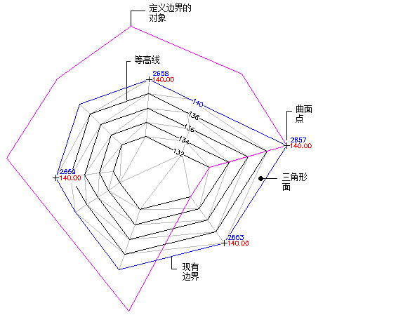

三角网曲面
三角网曲面由形成不规则三角网的三角形组成。 三角网线是组成曲面三角剖分的直线之一。
为了创建三角网线,Autodesk Civil 3D 会连接彼此最接近的曲面点。多条三角网线将构成三角形。 曲面中任一点的高程都是通过内插该点所在的三角形顶点的高程来定义的。
显示使用等高线的三角网曲面

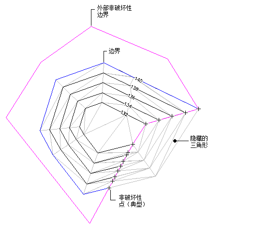

边界
边界是闭合的多段线,将影响多段线内部或外部三角形的可见性。 外边界定义了曲面的范围。 边界内部的所有三角形都是可见的,边界外部的所有三角形都是不可见的。
边界隐藏的区域不包括在计算内(例如总面积和总体积的计算)。
曲面边界是通过在图形中选择现有多边形来定义的。 曲面定义显示每个边界的数字 ID 和顶点列表。
添加虚外边界之前的曲面
虚外边界的效果
