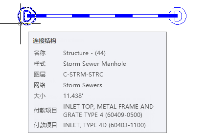

  5. 将光标悬停在其中一个新结构上。
    工具提示将显示已指定给该结构的每个付款项目的描述和 ID。

  6. 将光标悬停在其中一个集水池上。
    工具提示将显示已指定给该集水池的付款项目的描述和 ID。
