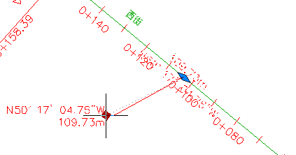

  1. 单击桩号“0+100”旁边显示“方向角在距离之上”的标签。夹点将显示在该标签上。
  2. 单击 标签位置夹点。此夹点变为红色。将标签拖动到左下方以将其移动到空白位置。单击以放置标签。按 Esc 键取消选择标签。
    使用标签位置夹点拖曳的标签
    标签和路线之间将出现一条引线。

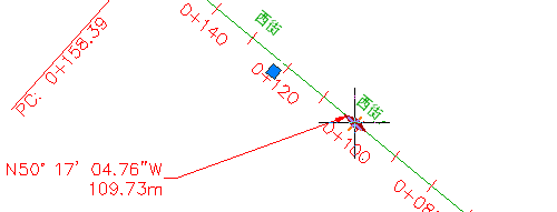

  3. 单击“西街”标签。夹点将显示在该标签上。
  4. 单击 标签定位夹点。此夹点变为红色。将标签拖动到右侧。在桩号“0+100”旁边单击以将标签放置到靠近直线线段中心的位置。按 Esc 键取消选择标签。
    使用标签定位夹点移动的标签

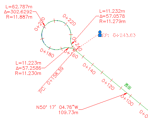

  6. 使用 夹点将每个曲线标签从该路线中拖出。
  7. 单击“EP: 0+243.63”标签。夹点将显示在标签上。
  8. 单击夹点。此夹点变为红色。将标签拖动到右上方以将其移动到空白位置。
    标签和路线之间将出现一条引线。
    请注意,将显示无边界的标签。该边界已被隐藏,因为在将标签拖动到新位置时标签样式的拖曳状态已为其指定了其他格式。您将了解有关“使用标签样式”教程中的标签样式设定。
    显示在拖曳状态中的路线终点标签
