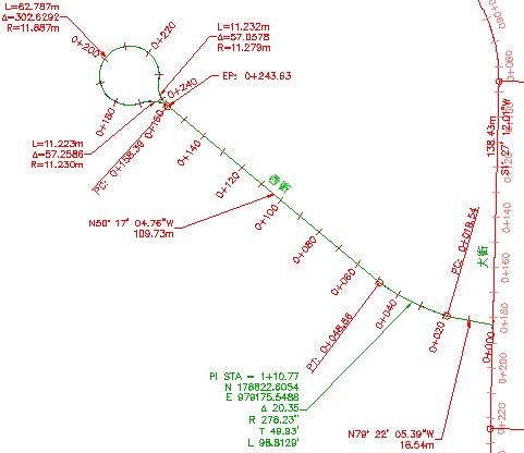

将标签翻转到路线的另一侧
  1. 按住 Ctrl 键并单击曲线点标签“PC: 0+018.54”。
  2. 在“特性”选项板中,检查可用的特性。在“常规”下,将“已翻转”特性更改为“真”。关闭“特性”选项板。
  3. 按 ESC 键可以取消选择标签。
    修改了特性的路线标签
