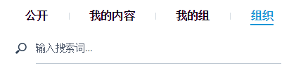

数据集过滤器和选择
通过使用“公共”、“我的内容”、“我的组”和“组织”过滤器浏览选定关注区域的可用数据集,指定要引入 Civil 3D 中的数据。
如果您要选择数据集中的所有图层,请选中要引入 Civil 3D 中的数据集的复选框。
如果您要手动选择要导入的图层,请单击数据集的图块,但不要选中该复选框。然后,从显示在右侧的列表中选择要导入的各个图层。
