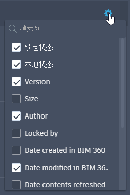

选择列
打开一个列表,用于选择要在文件夹中查看的列。以下部分中描述了可用的列。
