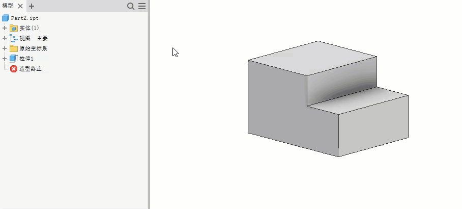

编辑基于草图的特征
通过在创建特征后更改值来更改特征。
  1. 在图形窗口或浏览器中,在特征上单击鼠标右键,然后选择“编辑特征”。
  2. 在特性面板或对话框中,更改特征参数、特征终止方式或者该特征是与另一个特征进行求并、求差还是求交。如果单击“截面轮廓”来选择其他截面轮廓,则在选择有效的截面轮廓之后,才能选择其他值。
  3. 单击“确定”。
某些特征可能需要您删除并重新创建特征。
将特征类型从实体改为曲面。
  1. 在浏览器中,在特征上单击鼠标右键,然后单击“删除”,但将保留特征草图几何图元
  2. 使用草图几何图元来重新创建一个特征,并选择不同的特征类型。
注意:某些已放置的特征(例如“倒角”)没有草图。若要改变放置特征的大小,请在各自的对话框(例如“倒角”对话框)中输入值。
