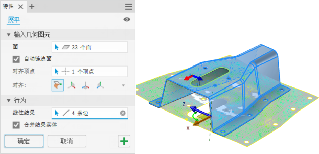

展平零件面
  1. 在功能区的零件文件 “三维模型”选项卡 “创建”面板 “展平”。
  2. 单击“高级设置”菜单,并启用“创建专用视图表达”来创建仅显示展平面的视图。视图表达有助于隔离零件文件中的曲面,或者为工程图中的曲面制作文档。
  3. 如果需要,可以指定一个预设。
    注意:若要指定“展平”行为的首选项,请单击齿轮图标。
  4. 面:在图形窗口中,选择一个或多个连续面。
    • 自动链选面:支持链选面以通过一次拾取选择多个面。
    • “对齐”...在选择要展平的面时,“展平”将使用离您的选择的最近顶点。在基准平面对齐中,指定的顶点位于 (0, 0, 0) 中心点。清除顶点选择可选择其他顶点。
    • 对齐:
      • 与模型对齐:将展平的曲面放置在与模型相同的方向。
      注意:使用基准平面定向曲面时,可以在显示中使用操纵器来重新定位输出曲面,且顶点会显示方向指示器。
      • 对齐到 XY 平面:将展平的曲面放置在原点处并与 XY 平面放在同一方向。
      • 对齐到 XZ 平面:将展平的曲面放置在原点处并与 XZ 平面放在同一方向。
      • 对齐到 YZ 平面:将展平的曲面放置在原点处并与 YZ 平面放在同一方向。
在下图中,“自动链选面”已禁用,且在钣金零件中选择了加强角板。为获得最佳结果,请使用某些变形展平节点,然后抑制节点板并创建零变形的零件展开模式。
  1. 还可以选择执行以下操作之一:
    • 线性结果:启用该项可选择要保持线性的一个或多个连续边。
    • 刚性结果:启用该项可选择要保持刚性的一个或多个边。例如,选择共面孔以在展平时保持间距。
  2. 合并结果实体:启用该项可创建作为单个曲面的输出。禁用该项可创建具有多个面的单个曲面。
注意:曲面预览将显示曲面网格和热量贴图。热量贴图将变形和张力较低的区域显示为蓝色,将变形和张力较高的区域显示为红色。创建后,编辑展平特征以查看热量贴图。
  1. 若要展平选择并开始新的展平,请单击加号 。
  2. 单击“确定”以创建展平并结束命令。
