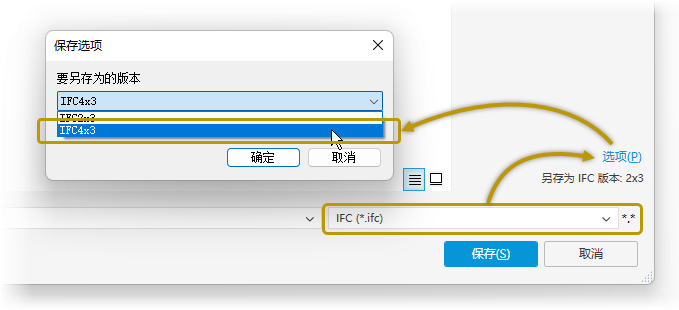

  4. 指定“保存类型”的值,从以下选项中进行选择:
    • Revit 族文件 (*.rfa) - 默认
    • IFC (*.ifc)
      • 单击“选项”,从 IFC 2x3 或 IFC 4x3 中进行选择
        “IFC”选项
    • Autodesk Exchange 文件 (*.adsk)

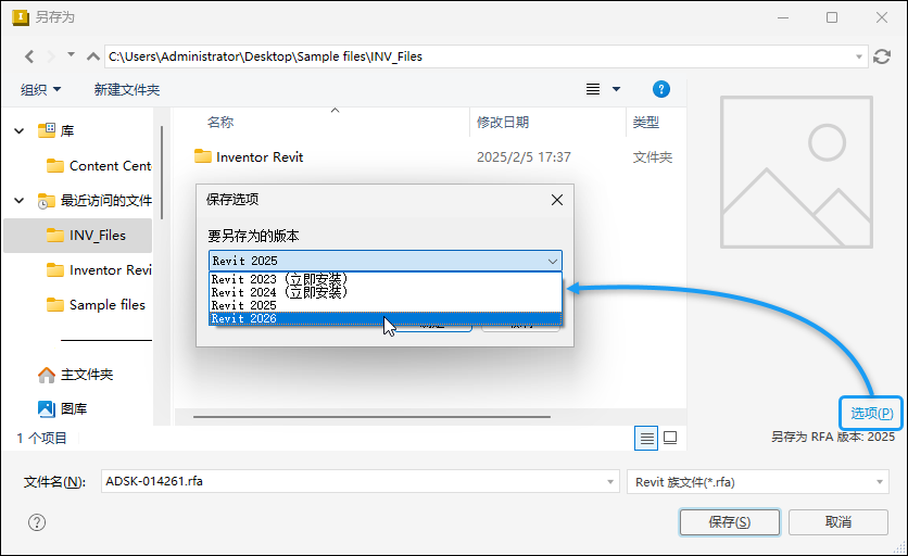

  5. (可选)对于 RFA 文件,您可以指定要输出到的 Revit 版本(2023 及更高版本)。在“另存为”对话框中,单击“选项”,在“保存选项”中,为 RFA 文件选择 Revit 版本。
    注意:如果未安装匹配版本的 Revit Core Engine (RCE),系统将提示您安装该程序。如果您同意安装匹配的 RCE,“导出建筑零部件”命令将关闭,并开始安装。在安装过程中,您可以继续处理其他 {inventor} 工作。安装完成后,您可以激活“导出建筑零部件”命令(上面的第 2 步)。此功能是在 {inventor} 2023 中添加的。
