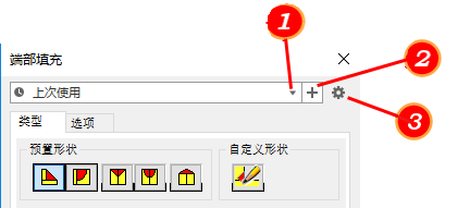

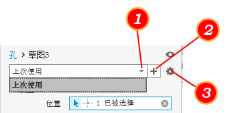

预设界面
  1. 预设的下拉列表。
  2. 从当前参数创建新预设。将提供默认名称,但可以更改。

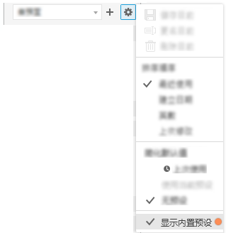

  3. 预设设置,其包含
    1. 保存当前项 - 将当前设置保存为您命名的预设,或者使用默认名称。
    2. 重命名当前项 - 为当前预设提供其他名称。当重命名预设时,可以使用 Esc 键退出流程并恢复之前的名称。
    3. 删除当前项 - 选择要删除的预设,然后单击“删除当前项”。
    4. 排序顺序
      1. 最近使用项 - 按最近使用排序
      2. 创建日期 - 按最旧预设到最新预设的顺序排序
      3. 字母数字 - 先按数字,然后按字母排序
      4. 上次修改时间 - 按最近修改时间排序
    5. 新(特征类型)默认值
      设置特征特性面板默认值。
      • 上次使用 - 使用最近使用的参数填充字段。它是临时预设,当使用的设置更改时,它会更改。
      • 使用当前预设 - 使用选定的预设值填充字段。
      • 无预设 - 使用安装的值填充一些字段,与旧版行为相同。
无预设
如果预设显示“无预设”,这表示该特征是一个旧特征,或者是使用“按上次使用的样式”值创建的特征。如果它是一个旧特征,并且您更改值,且该值不同于当前的“上次使用项”值,则会将其命名为 Custom 预设。
使用“拉伸”、“旋转”、“扫掠”或“螺旋扫掠”时,“无预设”的布尔输出是上次使用的选项:“新建实体”或“求并”。如果两者都不是上次使用项,则系统默认会选择“求并”。
星号 (*) 表示什么?
预设名称上的 (*) 星号(例如 Preset 1)表示特征定义值已从保存的版本更改为其他版本。可以使用设置下拉菜单保存修改的预设,从而 替换以前的预设或使用 保存新预设中的更改。

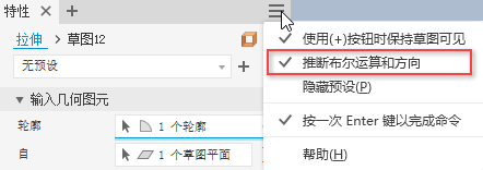

注意:特性面板选项“推断布尔运算”优先于预设。如果预设未按预期工作,请取消选择此选项。
创建新预设
当命令处于激活状态时,特性面板将会显示。
  1. 如果以前创建了该类型的特征,则“预设”字段会显示“上次使用”。面板值将填充上次使用的值。如果这是第一次创建该类型的特征,则该字段会显示“无预设”。
  2. 在特性面板中修改特征参数。
  3. 单击 “创建新预设”,然后指定预设名称或者按 Enter 键接受默认名称。

“拉伸”、“旋转”、“扫掠”和“螺旋扫掠”的布尔输出选项存储在预设中。对于“拉伸”和“旋转”,“推断布尔运算和方向”高级设置会指示软件根据模型中的轮廓和实体来建议布尔选项。该设置将覆盖预设布尔选项。
