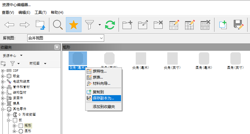

    • 打开“资源中心编辑器”。如果没有打开文档,通过“工具”>“资源中心”>“编辑器”进行访问。在零件或部件文档中,通过“管理”>“资源中心”>“编辑器”进行访问。选择“自定义标准件库”,选择所需的板族,选择端板以接收孔,然后单击鼠标右键以选择“保存副本为...”。

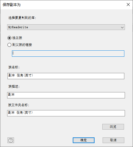

  3. 选择读/写库作为要复制到的库,选择“独立族”,根据需要编辑名称和描述字段,然后单击“确定”。

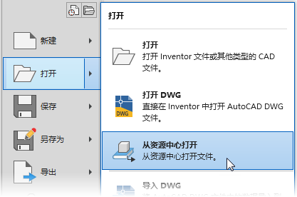

  5. 单击 Inventor 界面左上角的“文件”菜单,然后选择“从资源中心打开”。

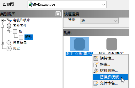

  11. 选择在步骤 3 中保存的板,单击鼠标右键,然后选择“替换族模板”。
    注意:如果使用 Vault 管理资源中心,则必须具有资源中心管理员或资源中心编辑者角色。
  12. 浏览到保存添加了孔的已修改板的位置,选择文件,然后单击“打开”。
    “发布成功”消息指示修改的板已替换原始复制的文件。单击“确定”,然后单击“完毕”以完成。
