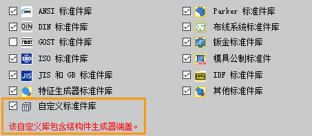

重要信息:开始之前 若要使用“端盖”命令,必须安装 Inventor 自定义库并将其选择用于活动项目。
  1. 安装 Inventor 自定义库。
  2. 安装后,在“配置库:项目名称”对话框中选择将其用于激活项目。
安装 Inventor 自定义库并将其添加到激活项目的步骤
有关更多详细信息,请参见支持文章

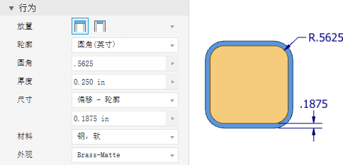

  5. 设置“行为”选项:
    • 指定放置位置。
    • 指定轮廓:
      • 圆角拐角
      • 倒角拐角
      • 锐角
    • 设置板厚度。
    • 设置偏移类型和距离或比率。
    • (可选)设置下列零件特性:
      • 材料
      • 外观

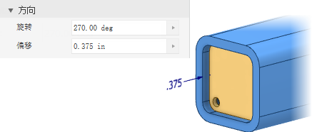

  6. 指定方向。
    • 设置“旋转”值。例如,将端盖特征(例如排水孔)定位到正确的位置。
    • 设置偏移值。这将指定选定面与端盖之间的距离。
