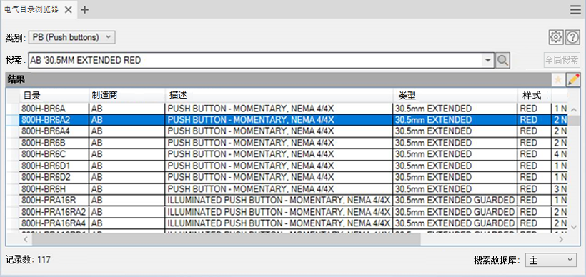

从电气目录数据库插入零件
  1. 如果未打开电气目录浏览器,请单击“装配”选项卡 “零部件”面板 “放置”下拉列表 “电气目录浏览器”。
  2. 选择您要插入的零件类型的类别。
  3. 输入搜索条件并单击
  4. 在结果窗格中单击目录值,一个小选项板将会显示。如果有任何零件关联到该目录值,则这些零件会显示在该选项板上。
  5. 执行以下操作之一:
    • 在小型选项板上单击一个零件。
    • 如果在该选项板上没有所需的零件,请浏览以在磁盘上查找该零件。
      注意:您可以在结果窗格中双击行来插入默认值,或仅插入与目录值关联的零件。
  6. 如果零件尚未与目录值相关联,请选择是否要映射符号。
  7. 选择插入点。
