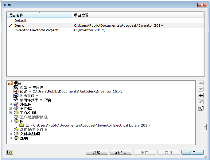

Electrical Catalog Browser for Inventor 支持您通过从数据库中选择目录值插入三维零件。该实用程序包含“目录浏览器”界面、指向 AutoCAD Electrical 数据库的链接和一组三维电气零件样例。样例零件的默认位置为 C:\Users\Public\Documents\Autodesk\Inventor Electrical Library [版本]。将此库路径包含在项目库中,或者使用随电气目录浏览器安装的 Inventor Electrical 项目。

在目录浏览器中选择目录记录并浏览到要插入的零件时,将会自动关联零件。该零件必须位于库定义中包含的文件夹内。下次当您选择该目录记录时,此零件将可用于插入。
