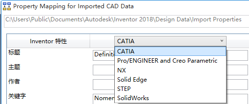

使用“对导入的 CAD 数据进行特性映射”工具,可轻松将 CATIA、Pro/Engineer 和 Creo Parametric、NX、STEP、Solid Edge 和 Solidworks 中的特性映射为标准 Inventor 特性。
“对导入的 CAD 数据进行特性映射”工具是用于修改位于“Users”
“Public”
“Public Documents”
“Autodesk Inventor [版本]”
“Design Data”
“Import Properties”中的 CATIA、Pro/Engineer 和 Creo Parametric、NX、STEP、Solid Edge 以及 SolidWorks XML 设计数据文件的界面。
可以通过以下两种方式之一来启动“所导入 CAD 数据的特性映射”工具:
“程序”
“Autodesk”
“Inventor [版本]”
“工具”
“对导入的 CAD 数据进行特性映射”。在“所导入 CAD 数据的特性映射”对话框中,单击下拉菜单,然后选择您要将 Inventor 标准特性映射到的格式。当“特性映射”工具是从“导入”对话框启动时,格式将自动默认为您要导入的文件的格式。
根据需要在特性文本框中添加或编辑值。可以输入多个值,以分号 (;) 分隔它们。
单击“保存”以将修改的特性值保存为更新的映射。
