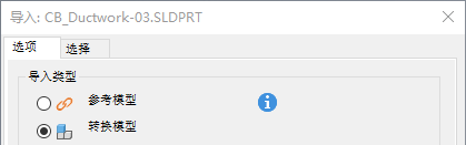

导入为 AnyCAD 转换模型
您可以将以下文件导入为 AnyCAD 转换模型:Fusion、CATIA、Solidworks、Solid Edge、Pro-E/Creo、NX、JT、Alias、Rhino、IGES、Parasolid、STEP 和 SAT。
“转换模型”选项可创建不链接到原始文件的新 Inventor 文件。如果您打算修改模型以创建新设计,请使用此选项。
转换模型操作不保留与原始文件的关联性。因此,在导入操作之后对原始文件所作的更改不会影响已导入的零件或部件。同样,对已导入的零件或部件所作的更改也不会影响原始文件。

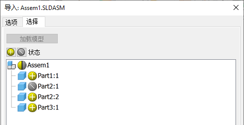

选择性导入到零件和部件文件(仅限 Fusion 3D、CATIA、Solidworks、Pro-E/Creo、NX、Alias、STEP、IGES 和 Rhino)
如果您不需要导入整个模型,可以指定要包含哪些实体(导入到零件文件)或哪些零件(导入到部件文件)。请仅导入所需的零部件以提高性能。
