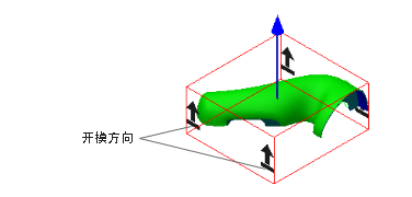

“调整方向”功能用于修改塑料零件的方向。
开模的默认方向与 Z 轴的正向一致。许多塑料零件模型都是随机构建的,因此塑料零件的方向和开模方向常常不同。“调整方向”功能用于将这两个方向调整为一致。
修改塑料零件方向的方法有:
放置塑料零件时,会自动生成关联的“方向”节点。不能删除该节点。
