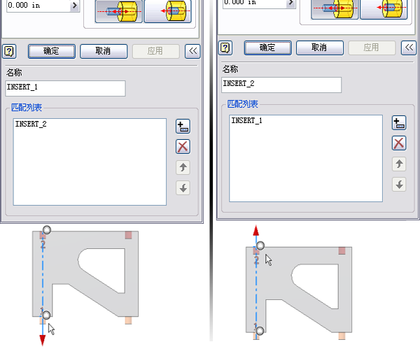

在本例中,零部件的多个引用以梯子形式装配。为了完成此装配,创建了 iMate 匹配列表,以便桩 1 始终放置到孔 2 中。
  1. 在 Post 1 上创建名为 Insert_1 的 iMate 插入约束。展开对话框并创建首选的匹配 (Insert_2) 作为匹配列表中的第一个条目。
  2. 在孔 2 上创建名为 Insert_2 的 iMate 插入约束。展开对话框并创建首选的匹配 (Insert_1) 作为匹配列表中的第一个条目。
  3. 将零部件的第一个引用放置到部件。
  4. 使用“装入零部件”对话框放置第二个零部件引用。启用 iMate 选项(“使用 iMate 交互放置”或“自动在位生成 iMate”)。
注意:若要完全约束放置,请执行以下步骤以在剩余的特征上创建 Insert_3 和 Insert_4。
