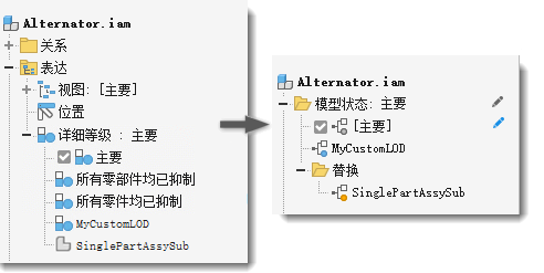

在下图中,主要详细等级转换成了主模型状态。用户定义的详细等级和替换详细等级转换成了同名的模型状态。移除了三个系统定义的详细等级,这些详细等级抑制了“所有零部件”、“所有零件”和“所有资源中心”。
