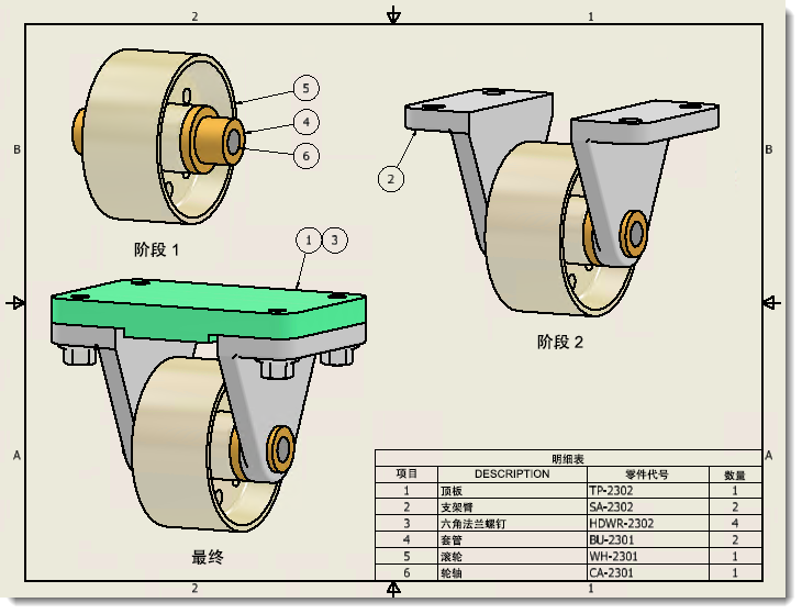

工程图中的模型状态
您可以在创建工程视图时选择模型状态。每个模型状态都可以具有唯一的成员和 iProperty。从替换模型状态创建的视图将在工程视图中反映替换零件的状态。
也可以选择设计视图表达和位置表达,从而在视图中显示该组合。
创建视图之后,如果需要,可以对其进行编辑以将其改为其他表达。

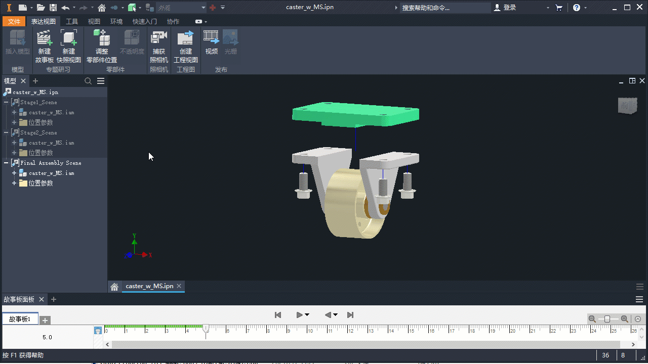

表达视图中的模型状态
与工程图和其他部件一样,表达视图使用指定的模型状态。
在部件中,创建一个模型状态条目并保存文件。在新表达视图文件中,使用“插入模型”并浏览到适当的部件。使用“选项”指定适当的模型状态。
此外,表达视图将更新以反映模型状态的更改。例如,如果您在表达视图中添加了位置参数,然后编辑部件中的模型状态以抑制更多零件,当您返回表达视图时,它会显示新状态。如果删除位置参数中的零件,位置参数也会被删除。

使用 BOM 表
每个模型状态都支持唯一的 iProperty、参数和 BOM 表。您还可以添加“模型状态”列,列出部件中零部件的模型状态。
