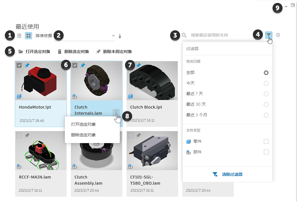

  1. 在列表视图与缩略视图之间切换。对于本地或基于云的项目,显示缩略图。
  2. 单击下拉列表以按“修改日期”、“名称”、“位置”或“iProperty”排序。单击箭头以按升序或降序排序。在列表视图中,单击要排序的列标题。排序的默认日期为上次打开日期。
  3. 在“搜索”框中单击,然后开始输入文本或数字。输入信息时,“最近使用”列表会不断优化。更改“项目”、单击“清除”按钮(焦点仍属于搜索框)或使用 ESC 键(焦点仍属于搜索框)时,将清除搜索条件。
    • 搜索包括文件扩展名。例如,搜索“ipt”将返回文件名中包含“ipt”的所有文件以及所有零件 (.ipt) 文件。
    • 使用“名称”、“位置”和“iProperty”搜索支持。

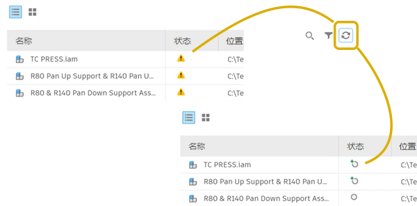

  4. 单击“过滤器”以进一步缩小“最近使用”列表的范围。使用“修改日期”和文件类型限制过滤器。“过滤器”图标标记显示过滤器中包含的文件类型数,“文件类型”部分列出了作为过滤器结果显示的类型。如果您使用的是 Vault,可以按各种文件状态进行过滤。
    注意:切换到 Vault 中存储的项目时,需要刷新 Vault 状态。
    “清除过滤器”可将所有过滤器重置为其默认值,并且所有最近使用的文件都显示在列表中。
    在过滤器面板外单击以将其关闭。
  5. 如果未选择任何文件,则会显示“删除未固定对象”选项。选择一个或多个文件后,选项为“打开选定对象”、“删除选定对象”或“删除未固定对象”。
  6. 单击复选框以选择文件,支持多选。在网格视图中,不支持在按住 Ctrl 键的同时单击以及在按住 Shift 键的同时单击。
  7. 单击“固定”以将文档固定到列表的顶部。
  8. 双击文件以将其打开,或单击省略号以访问以下选项:

  9. 单击这些控件以最小化窗口或恢复之前的视图布局。

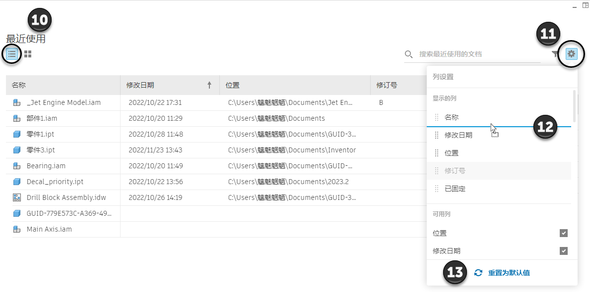

  1. 单击“列表视图”以在可配置表中查看模型。
  2. 单击“配置”按钮以访问列设置和内容。“名称”和“已固定”是永久性列。您可以添加显示 iProperty 值的列。“配置”仅在“列表视图”中可用。
  3. 使用拖放操作可对列重排序。
  4. 使用“重置为默认值”可清除对列顺序和内容所做的修改。
