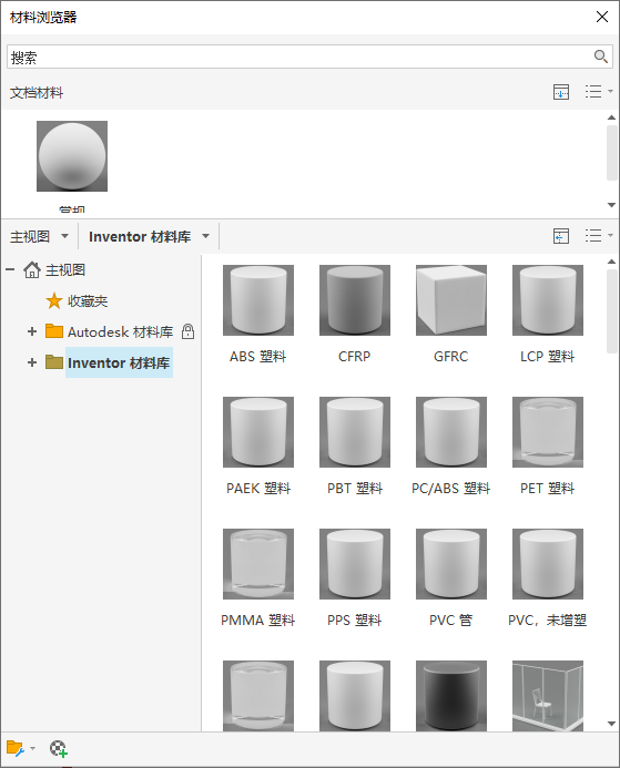

外观浏览器
外观浏览器提供访问权限来创建和修改文档中外观资源,并可用于访问可用库中的外观。
例如,外观资源“常规”包括以下特性:

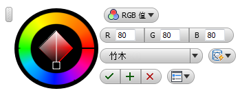

调整外观
如果特定面上需要使用不同的纹理外观,请使用“调整外观”和纹理操纵器。可以修改零部件、特征或面的外观。两个装置提供不同级别的外观资源交互。
使用“调整外观”时,可以修改外观指定、颜色和纹理贴图。
纹理操纵器
纹理操纵器提供了图形区域内工具来移动、缩放或旋转任何面上的外观纹理。使用“调整外观”时,如果选择了一个带纹理的外观,将显示文本操纵器。
