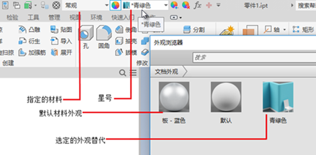

为零部件指定外观的步骤
使用快速访问工具栏或外观浏览器,为选定的对象指定外观。
注意:材料具有指定的默认外观。当替代外观时,在快速访问工具栏中名称的前面将会添加一个星号。这样做的目的是为了您知道指定的外观不是默认外观。
从 QAT 访问文档外观
  1. 选择零部件。
  2. 在快速访问工具栏中,使用“外观”列表来选择一种外观。
    注意:您可以在按住 CTRL 键的同时选择外观,以将其添加到选定对象,然后指定外观替代。
从外观浏览器访问文档外观
  1. 单击“工具”选项卡 “材料和外观”面板 “外观”。将显示外观浏览器。
  2. 选择要为其更改外观的零部件、特征或面。
  3. 在外观浏览器的“文档外观”区域,将光标悬停在不同外观的上方,预览外观应用于选定对象的效果。
  4. 若要将外观应用到选择内容,请单击它。
从 QAT 访问库外观
  1. 在快速访问工具栏上,单击“外观”列表,然后在底部选择外观所在的库。列表将更新,以显示选定库的内容。
  2. 在图形区域中,选择零部件。
    注意:使用 Inventor 时,按住 Ctrl 键并选择以建立选择集,然后继续下一步。
  3. 在快速访问工具栏中的“外观”列表中,选择要指定给零部件的外观。
从外观浏览器访问库外观
  2. 在图形区域中,选择零部件。
  3. 在外观浏览器的“库”部分中,选择要应用的外观所在的库。
  4. 在库外观列表中,将光标悬停在其他外观上方,以预览选定对象应用外观的效果。
  5. 在外观上单击鼠标右键,然后单击“指定给当前选择”。或者,单击 以将外观添加到文档中。然后,单击文档外观,以将其指定给选择的对象。
