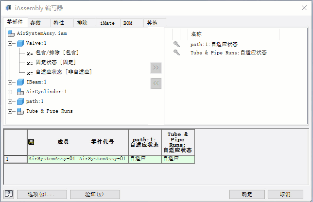

  4. 创建 iPart cmd 在功能区上,单击“三维布管”选项卡 “iPart/iAssembly”面板 “iPart/iAssembly 编写器”。
    主管路部件的文件名显示在候选对象列表中,默认情况下为“三维布管管路”。自适应状态被自动选入配置表。
    iAssembly 编写器
    注意:绿色的配置行表示激活的配置。

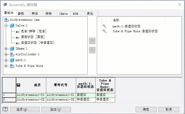

  6. 在配置表中,在某个行号上单击鼠标右键,然后选择“插入行”。
    将创建一个新配置 AirSystemAssy-02。默认情况下,主管路部件是非自适应的,如“三维布管管路”的“自适应状态”列中所示。
    iAssembly 编写器管道配置

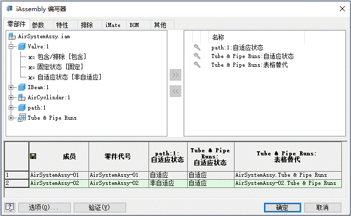

      iAssembly 编写器管道配置 3
  13. 重复步骤 6 到步骤 12 以添加更多配置行,并将更多自适应主管路部件成员包括到三维布管可交换性集中。
  14. (可选)若要针对一种配置换入另一个三维布管可交换性集成员,请单击相应的“表格替换”单元格,并选择特定的主管路部件。
