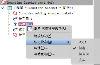

标记浏览器将在树视图中显示标记集。审阅标记后,可以更改它们的状态并添加注释,这些信息将与标记一起保存。在标记浏览器中,可以在标记上单击鼠标右键,以更改标记状态并显示“标记特性”对话框。
若要查看或更改标记状态:请在标记节点上单击鼠标右键,然后在“标记状态”子菜单中单击状态。新标记的默认状态是“<无>”。可以将标记的状态更改为“问题”、“待审阅”或“完成”。
若要显示“标记”浏览器并添加注释:请在标记节点上单击鼠标右键,然后从关联菜单中选择“特性”以显示“标记特性”对话框。将节点添加到“标记注释”区域。

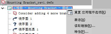

若要在 IDW 文件中查找所有图纸:请在浏览器中的工程图文件上单击鼠标右键,然后选择“读取链接”。
