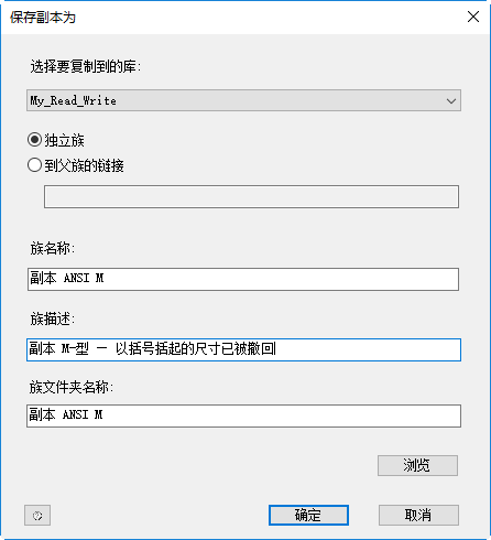

为要向其添加自定义槽轮廓的族创建副本。
选择读/写库作为要复制到的库,编辑族名称,根据需要更改描述,然后单击“确定”。
