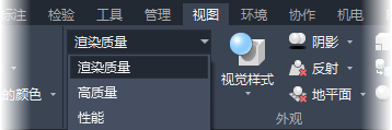

修复的视觉预设包含各种不同的应用程序选项、光源样式和场景设置。可从功能区的“视图”选项卡 “外观”面板访问这些预设:
修复了预设

下面介绍了每个预设使用的值:
通用设置
渲染质量预设
“渲染质量”预设最适合最高质量的查看和场景渲染。
高质量预设
“高质量预设”用于为造型任务提供更好的视觉体验。
性能预设
性能预设是部件模型的默认设置。
