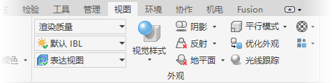

您可以使用功能区上“视图”选项卡的“外观”面板中的控件来临时替代视图元素。从功能区上所做的更改只是临时替代场景元素,不会使用文档或应用程序外观设置进行保存。
视图效果设置访问点位于每个列表的底部,例如光源样式、阴影等等。单击“设置...”以启动有关该视图效果的基于文档的对话框。您所做的修改会立即显示在文档中,并且在保存设置时会永久保留。
