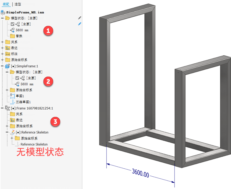

在下图中,SimpleFrame_MS (1) 中的模型状态使用在 SimpleFrame (2) 的激活模型状态中指定的草图尺寸。
系统生成的结构件部件 Frame 160798...(3) 使用名为“参考骨架”的草图控制当前布局。参考骨架是 SimpleFrame 中草图几何图元的副本。由于系统生成的结构件文件中不允许使用模型状态,因此结构件参考骨架草图始终反映在 SimpleFrame:1 的当前激活模型状态的草图中指定的尺寸。
由于结构件无法与特定的模型状态同步,因此当需要一个解时,会有多个解。这样会导致部件中以及从部件创建的工程图中出现意外更改。
