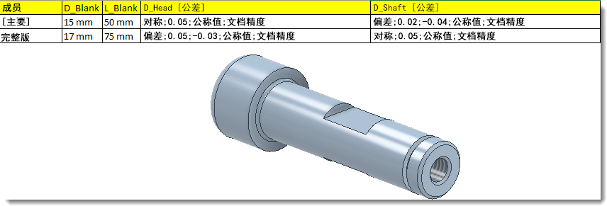

  4. 在要编辑的模型状态上单击鼠标右键,然后选择“编辑表”。
  5. (可选)在浏览器中的模型状态上单击鼠标右键,然后选择“通过电子表格编辑”以在 Excel 中编辑表。
