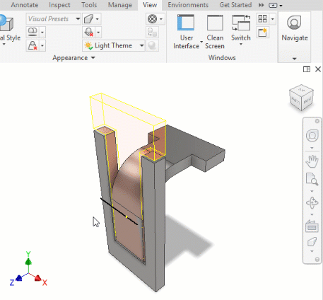

将模型视图设定为“透视照相机”模式:
在功能区的“视图”选项卡的“外观”面板中,选择“透视照相机”。
定位模型,以便俯视查看预定初始运动的轴线。
执行以下操作之一:
处于激活状态时,按住 Shift + F3 组合键,并按住鼠标左键拖动。此操作会沿着当前视线移动照相机和照相机目标点。
处于激活状态时,按住 Shift+F2 组合键,按住鼠标左键拖动。此操作会旋转照相机并改变视线方向。按 Shift+Ctrl+F3 组合键。
同时调整照相机位置和镜头焦距。例如,对于给定的视图或视图路径,使用视角更广的镜头(如需要)。
