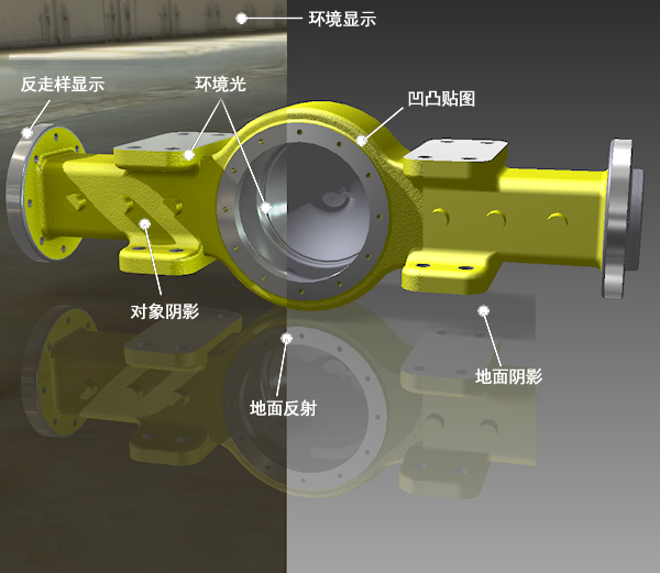

有多个因素会影响最终结果,例如:
这些因素可在多个方面有所区别,例如,OS 可能支持 DirectX 10 而图形硬件可能不支持,反之亦然。
