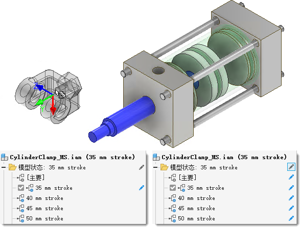

创建模型状态时,请务必注意编辑范围状态。如果启用了“编辑成员范围”,则更改(包括对 iProperty 的更改)将仅应用于激活的成员。如果启用了“编辑工厂范围”,则更改(包括对 iProperty 的更改)将应用于所有成员。
您可以通过单击浏览器中的模型状态条目顶部的“切换编辑范围”(铅笔图标),在浏览器中的“编辑成员范围”和“编辑工厂范围”之间切换。
在下图中,“编辑成员范围”在左侧浏览器中处于激活状态。只将 U 形夹添加到了 35 毫米行程模型状态。在右侧的浏览器中,“编辑工厂范围”处于激活状态,并且将 U 形夹添加到了所有成员。
注意:删除是一项全局操作,会忽略“编辑成员范围”设置。若要使特征或零部件不参与激活的成员,请启用“编辑成员范围”并编辑表。

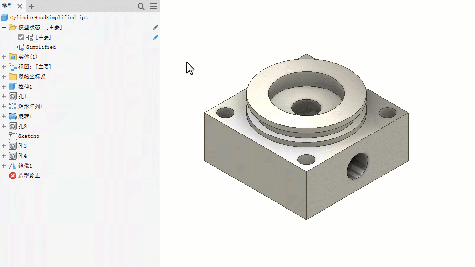

使用磁盘上的零件文件创建替换模型状态
  1. 通过造型零件或从部件中创建衍生零件来创建部件的简化表达。将文件保存到磁盘。
  2. 在部件文件的“模型状态”浏览器中,在“替换”上单击鼠标右键,选择“新建替换”,然后选择“选择零件文件”。
  3. 在“装入零部件”对话框中,选择要用作替换的简化的零件文件,然后单击“打开”。
  4. “模型状态替换”浏览器节点将显示“替换”图标 和名称“Substitute1”。与其他浏览器条目一样,您可以重命名替换条目。
注意:如果替换零件没有与部件在同一 XYZ 位置和方向创建,则它将被插入到部件中的其他位置,而不是其替换的部件。取消固定零件,然后使用“自由移动”、“自由旋转”和“夹点捕捉”来重新定位零件。如果您通过从详细部件投影的边或草图创建替换零件或者它基于从详细部件复制的曲面和实体,则可以避免重新定位。
