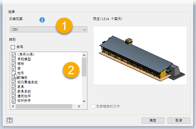

在导入过程中,通过选择适当的 Revit 三维视图,可以控制元素数。
- Revit 用户创建 Revit 三维视图以满足查看要求和需求。无法在 Inventor 中定义它们或修改它们的定义。您可以从可用视图中选择要导入的视图。仅会导入可见元素。
- 选择视图后,可使用类别选择器进一步细化导入的内容。仅选择需要作为参考的类别。“Inventor 导入”对话框显示选定视图的可见元素数,但此数字只能让您大致了解在 Inventor 中此数量是大还是小。
